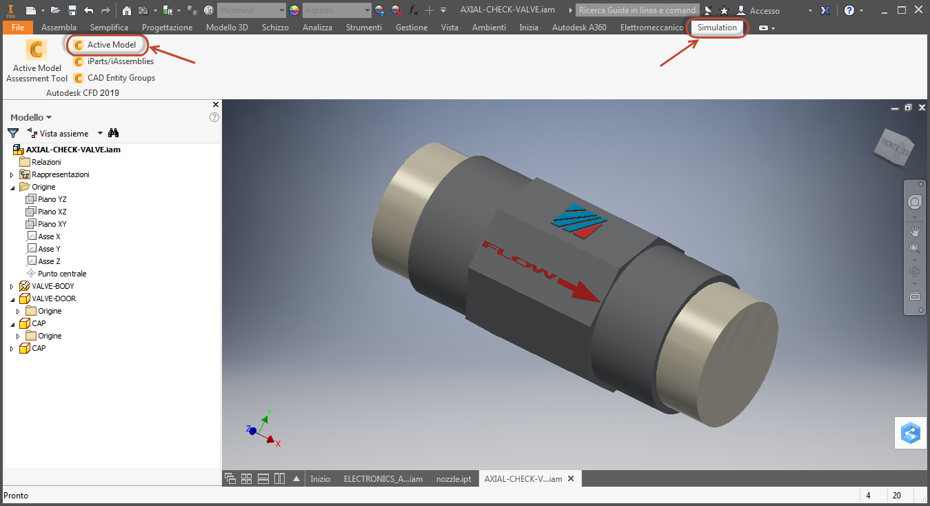

Passaggio 2: avviare il modello
Fare clic sul comando per aprire il Modello attivo.
Ad esempio, se si esegue l'avvio da Autodesk® Inventor, fare clic su Simulazione e su Modello attivo:
avviare da Inventor
