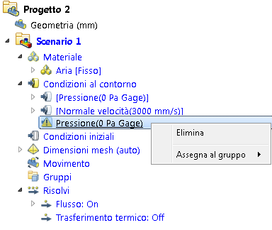

Dopo aver rimosso la parte centrale dell'uscita e aggiornato il progetto, il materiale e la condizione al contorno assegnati alla parte in questione non potranno essere associati al modello. Essendo perse, queste impostazioni vengono visualizzate nella barra Studio di progettazione con un'icona di avviso. Lo scenario non potrĂ  essere eseguito fino a quando tutte le impostazioni perse non verranno assegnate o rimosse.
Nota Lo scopo di questa fase consiste nel rimuovere le impostazioni perse dallo scenario.
Espandere il ramo Condizioni al contorno del nuovo progetto.
Fare clic con il pulsante destro del mouse sulla condizione al contorno persa, quindi su Elimina.
impostazioni perse
Espandere il ramo Materiale del nuovo progetto. Fare clic con il pulsante destro del mouse sulle impostazioni del materiale perse e fare clic su Elimina .
