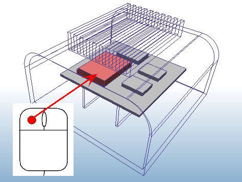

Assegnazione della generazione di calore totale alla ricetrasmittente
Selezionare la parte ricetrasmittente.
selezionare la ricetrasmittente

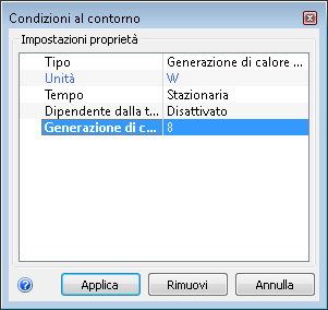

Aprire la finestra di dialogo di modifica rapida Condizioni al contorno in UNO dei seguenti modi:
Modifica nella barra degli strumenti
Modifica in Condizioni al contorno
Tipo = Generazione di calore totale
Unità = W
Generazione di calore totale = 8
impostare il calore totale
Fare clic su Applica.
