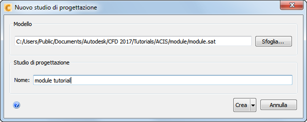

Fare clic su Nuovo nella scheda Inizia e apprendi:
Nella finestra di dialogo Nuovo studio di progettazione, fare clic su Sfoglia.
Nella finestra di dialogo di gestione dei file, passare alla cartella Utenti\Pubblica\Documenti pubblici\Autodesk\CFD 2020\Tutorials\<tipo di file>\module.
Note:
Fare clic su Apri.
Viene avviato Autodesk® CFD e viene creato lo studio di progettazione per l'esercitazione.
