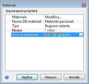

Aprire la finestra di dialogo di modifica rapida Materiali in UNO dei seguenti modi:
Modifica nella barra degli strumenti
modificare il materiale
Nome DB materiali = Materiali personali
Tipo = Regione rotante
Nome = rotore
finestra di dialogo Materiali
Sull'asse di rotazione, fare clic sul pulsante** ... **
Fare clic su Z e sul pulsante** -/+**
Nota In questo modo si specifica che l'asse di rotazione รจ in direzione 0, 0, -1
Fare clic su Applica.
