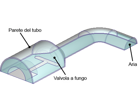

In questa esercitazione, calcoliamo il flusso stazionario e la cronologia temporale della distribuzione della temperatura in una valvola EGR automobilistica. La valvola viene alimentata da un flusso costante e la temperatura di entrata varia nel tempo.
La geometria dell'analisi è costituita da tre parti: la parete esterna del tubo, la valvola a fungo e l'aria:
Questa esercitazione segue un processo in due fasi:
- Risolvere per il flusso. Questo ci offre la distribuzione della velocità, che ci aiuterà a identificare le regioni di stagnazione e altre inefficienze del flusso. Questo ci offre inoltre la caduta di pressione attraverso la valvola.
- Con la soluzione di flusso congelata, risolvere per il trasferimento termico transitorio. Questo ci consente di identificare se uno qualsiasi dei componenti sperimenta gradienti termici eccessivi che possono portare a elevate sollecitazioni termiche e a guasti.
