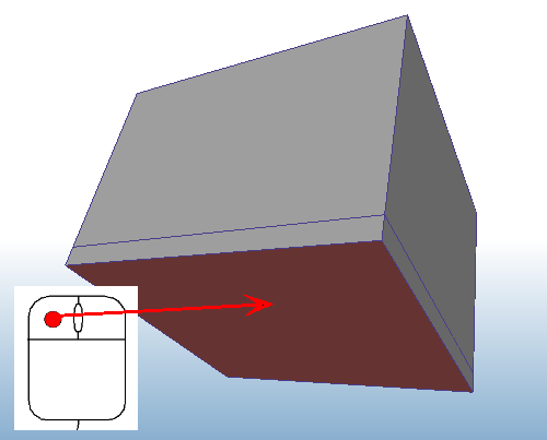

Selezionare la faccia inferiore della Terra.

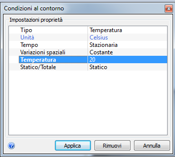

Aprire la finestra di dialogo di modifica rapida Condizioni al contorno in UNO dei seguenti modi:
- Fare clic sul pulsante Modifica nella barra degli strumenti contestuale:
- Fare clic su Modifica nel gruppo contestuale Condizioni al contorno:
Tipo = Temperatura
Unità = Celsius
Temperatura = 20
Fare clic su Applica.
