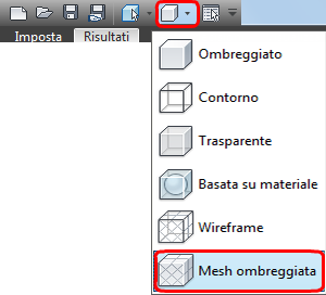

Per visualizzare la mesh, fare clic su Mesh ombreggiata nella barra degli strumenti Accesso rapido:
