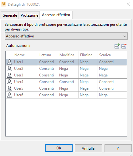

  3. Selezionare la scheda Accesso effettivo per visualizzare le autorizzazioni utente per l'oggetto.
    Tipo di protezione
    Selezionare un tipo di protezione per vedere le autorizzazioni effettive di un utente per quella modalità di protezione. Questo è utile quando la protezione basata sull'oggetto e la protezione basata sullo stato vengono applicate e l'amministratore desidera scoprire le autorizzazioni effettive di un utente.
    Nota: Solo le singole autorizzazioni utente possono essere visualizzate. Non è possibile aggiungere gruppi alla scheda Accesso effettivo.
    Autorizzazioni
    Nella scheda Accesso effettivo l'elenco delle autorizzazioni è vuoto per impostazione predefinita. Aggiungere membri all'elenco e rimuoverli per visualizzare il relativo tipo di accesso all'oggetto sotto il tipo di protezione selezionato. Modificare il tipo di protezione per vedere in che modo vengono influenzate le autorizzazioni.
    Nota: La scheda Accesso effettivo serve solo per visualizzare le autorizzazioni di protezione. Con l'aggiunta e la rimozione di membri non vengono modificate le autorizzazioni di protezione per l'oggetto. Le modifiche delle autorizzazioni devono essere eseguite nella scheda Protezione.
