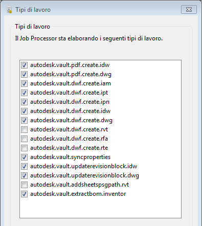

È possibile visualizzare i tipi di lavori gestiti dal Job Processor nella finestra di dialogo Tipi di lavori.
Accesso alla finestra di dialogo Tipi di lavoro
  1. Nella stazione di lavoro in cui si desidera elaborare i lavori, accedere al menu Start di Windows® e selezionare Autodesk Data Management ► Autodesk Job Processor [versione] per Vault per avviare l'applicazione Job Processor.
  2. Selezionare Amministrazione ► Tipi di lavoro per visualizzare la finestra di dialogo Tipi di lavoro. Se la stazione di lavoro non dispone delle informazioni necessarie per elaborare un particolare tipo di lavoro, quel tipo di file viene deselezionato.
I tipi di lavoro che una stazione di lavoro è in grado di elaborare sono indicati da un segno di spunta accanto al tipo nella finestra di dialogo Tipi di lavoro.
