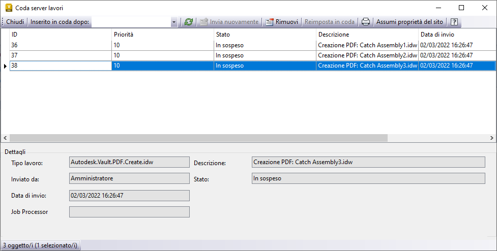

Nozioni sulla finestra di dialogo Coda server lavori
La finestra di dialogo Coda server lavori consente di gestire i lavori messi in coda per la pubblicazione. Con questa finestra di dialogo è possibile stampare manualmente i lavori, reinviare un lavoro sospeso, esaminare i singoli dettagli del lavoro e personalizzare la modalità di visualizzazione delle informazioni sulla coda dei lavori.
Nota: La finestra di dialogo Coda server lavori è non modale. Ciò significa che è possibile eseguire altri comandi e azioni mentre è aperta. Può essere ridotta a icona o allontanata se richiesto.
Opzioni della finestra di dialogo Coda server lavori
Nella tabella seguente sono descritte le opzioni della finestra di dialogo Coda server lavori.

Tipo lavoro
Il tipo di lavoro che è stato inviato per l'elaborazione. I lavori di visualizzazione vengono visualizzati come Autodesk.Vault.DWF.Create, dove  è l'estensione del file.
Inviato da
Visualizza il nome dell'utente che ha inviato il lavoro alla coda.
Data di invio
Visualizza la data e l'ora alla quale il lavoro è stato inviato alla coda.
Job Processor
Visualizza il nome del computer che ha rilevato il lavoro dalla coda per l'elaborazione.
Descrizione
Visualizza ulteriori informazioni sui lavoro nella coda. Questo campo visualizza inoltre Creazione DWF: nome file.
Stato
Visualizza lo stato del lavoro, ovvero In sospeso, Elaborazione o Errore.
Risultati
Visualizza informazioni solo se lo stato del lavoro è Errore.
Comandi del server lavori
Nella tabella seguente sono descritti i comandi della finestra di dialogo Coda server lavori.
Comando
Descrizione
Chiudi
Chiude la finestra di dialogo Coda server lavori.
Inserito in coda dopo
Consente di filtrare l'elenco per visualizzare i primi 1000 lavori inseriti nella coda dopo la data e l'ora specificate.
Aggiorna
Aggiorna la coda.
Invia nuovamente
Rielabora un lavoro per il quale in precedenza si è verificato un errore. Questo pulsante è attivato solo quando lo stato di un lavoro è Errore.
Rimuovi
Elimina un lavoro inviato dalla coda.
Reimposta in coda
Rimuove la prenotazione di un lavoro effettuata dal Job Processor.
Stampa
Stampa la griglia della coda corrente sulla stampante di default.
Assumi proprietà del sito
Elabora i processi inviati al sito.
Quando un processo viene inviato da un client di Vault, viene inserito nella coda lavori e viene elaborato solo dai Job Processor connessi al sito. Per evitare che i file vengano trasferiti tra più siti, i lavori inviati ad altri siti non verranno elaborati da Job Processor.
Vai alla cartella
Nota: Fare clic con il pulsante destro del mouse su un processo specifico per vedere questa opzione.
Individua ed evidenzia il file nel Vault.
