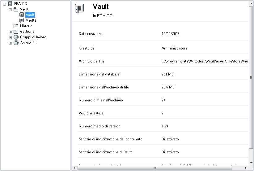

Visualizzare i dettagli di un vault specifico.
- Nel riquadro di navigazione di ADMS Console, selezionare un vault dalla relativa cartella.
Viene visualizzato un riepilogo del Vault selezionato che include:
- La data di creazione del Vault
- Il nome dell'account creatore del Vault
- La posizione dell'archivio dei file
- Il numero di file contenuti nell'archivio dei file
- Lo spazio totale utilizzato dal database del Vault
- Lo spazio utilizzato dall'archivio dei file
- Il numero di versioni più elevato per qualunque file dato
- Il numero di versioni medio per tutti i file contenuti nel Vault
- Se sia consigliabile o meno eseguire la deframmentazione del database
