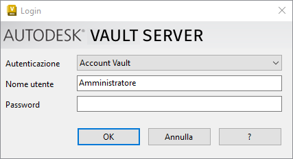

  1. Dal menu Start di Windows®, selezionare Autodesk Data Management ► Autodesk Data Management Server Console [Edition].
    Viene visualizzata la finestra di dialogo Login.
  2. Selezionare il metodo di autenticazione appropriato:
    • Account Vault: sono necessari un nome utente e una password specifici per Vault.
    • Account Windows: vengono utilizzate le credenziali di Active Directory di Windows già immesse.
    • ID Autodesk: vengono utilizzate le credenziali dell'ID Autodesk.
  3. Immettere Nome utente e Password per l'account di amministratore del Vault. Se si utilizza Windows Active Directory, queste informazioni vengono immesse automaticamente.
