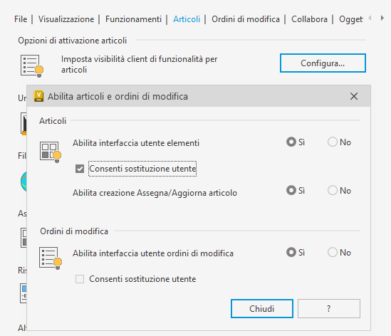

  1. Fare clic su Strumenti  Amministrazione Impostazioni Vault.
  2. Nella finestra di dialogo Impostazioni Vault, selezionare la scheda Articoli.
  3. Nella sezione Opzioni di attivazione articoli, fare clic su Configura. La finestra di dialogo Abilita articoli e ordini di modifica include le opzioni per controllare l'accesso agli articoli.
  4. Selezionare l'opzione No per disabilitare gli articoli.
  5. Selezionare la casella di controllo Consenti sostituzione utente per consentire agli utenti di ignorare la disabilitazione. Gli utenti possono eseguire questa operazione nella finestra di dialogo Opzioni relativa alle impostazioni dell'applicazione.
  6. È possibile controllare se gli utenti sono disabilitati per assegnare o aggiornare gli articoli in Vault Client e Inventor. Selezionare No per l'opzione Abilita creazione Assegna/Aggiorna articolo per impedire agli utenti di assegnare o aggiornare gli articoli in Vault Client e Inventor utilizzando l'opzione del menu contestuale nelle schede "Usi" e "Riferimenti" della finestra di dialogo "Mostra dettagli".
