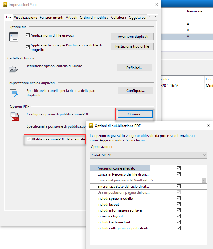

Selezionare le impostazioni di AutoCAD e stampa su PDF per file 2D di Inventor.
Selezionare la casella Abilita creazione PDF manuale per poter creare un PDF senza dover ricorrere alla modifica dello stato del ciclo di vita per un file 2D. Il comando Crea PDF è disponibile nella barra degli strumenti, nel menu contestuale e nel menu Azioni.
In queste tabelle vengono descritte le impostazioni della finestra di dialogo Opzioni PDF per la pubblicazione dei file 2D di AutoCAD e Inventor.
| Opzioni di pubblicazione PDF per file 2D di AutoCAD | |
| Aggiungi come allegato | Visualizza il file PDF pubblicato come allegato del file. |
| Carica in Percorso del file di origine | Memorizza automaticamente il file PDF pubblicato per la posizione del file selezionata. |
| Carica nel percorso del Vault selezionato | Definisce una posizione specifica (mediante il pulsante Sfoglia) per memorizzare il file PDF pubblicato. |
| Sincronizza stato del ciclo di vita e revisione come origine | Consente di stabilire lo stesso stato del ciclo di vita e valore di revisione per il PDF pubblicato e per il file di origine ad esso relativo. |
| Usa impostazioni pagina del disegno utente | Elimina la necessità di riconfigurare le impostazioni di pagina in Vault se ciò è stato eseguito in precedenza nell'applicazione nativa. L'opzione è selezionata e non può essere disattivata. |
| Includi spazio modello | Consente al file PDF pubblicato di contenere la vista dello spazio modello. |
| Includi scheletri | Consente al file PDF pubblicato di contenere soltanto la vista dello spazio modello. |
| Includi informazioni sui layer | Consente al file PDF pubblicato di contenere le informazioni sui layer. |
| Inizializza scheletri | Supporta i file esistenti. |
| Includi Gestione font | Consente la pubblicazione di un file PDF con stili font. |
