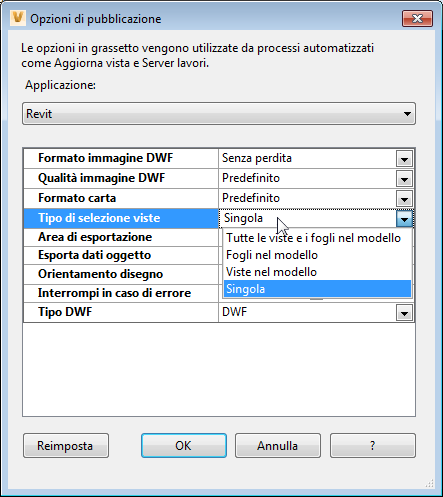

Opzioni di Revit
Nella tabella seguente vengono descritte le opzioni di pubblicazione disponibili per Revit.
Opzione
Descrizione
Formato immagine DWF
Specifica se il file è senza perdita o con perdita.
Qualità immagine DWF
Specifica se le immagini in formato DWF vengono esportate come file PNG (default) o in formato JPG compresso con impostazioni di qualità (bassa, media, alta).
Formato carta
Specifica il formato della carta (ISOxx, ANSIxx, ARCHxx) per fogli/viste 2D.
Tipo di selezione viste
Specificare la vista o le viste da pubblicare.
  • Singola: viene pubblicata l'ultima vista salvata oppure la vista di default.
  • Fogli nel modello: vengono pubblicati tutti i fogli.
  • Viste nel modello: vengono pubblicate tutte le viste.
  • Tutte le viste e i fogli nel modello: vengono pubblicati tutti i fogli e le viste.

Gestione delle opzioni di pubblicazione
Nota: È necessario disporre di privilegi di amministratore per configurare le opzioni di pubblicazione.
  1. Fare clic su Strumenti  Amministrazione Impostazioni Vault.
  2. Nella finestra di dialogo Impostazioni Vault, fare clic sulla scheda Visualizzazione.
  3. Fare clic su Opzioni.
  4. Nella finestra di dialogo Opzioni di pubblicazione, selezionare l'applicazione di cui si desidera personalizzare le impostazioni di visualizzazione dall'elenco Applicazione.
  5. Selezionare la casella di controllo accanto a ciascuna opzione di pubblicazione che si desidera attivare. Se per l'opzione sono disponibili valori predefiniti, selezionarne uno dall'elenco nella colonna Personalizzata.
  6. Fare clic su OK per salvare le modifiche e chiudere la finestra di dialogo Opzioni di pubblicazione.
Nota: Fare clic su Reimposta in qualsiasi momento per ripristinare tutti i valori di default nella sessione corrente.
