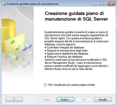

  12. Espandere la cartella Gestione e selezionare la cartella Piano di manutenzione.
  13. Fare clic con il pulsante destro del mouse sulla cartella Piano di manutenzione e selezionare Creazione guidata piano di manutenzione. Se viene visualizzata la seguente finestra di dialogo, selezionare Avanti.

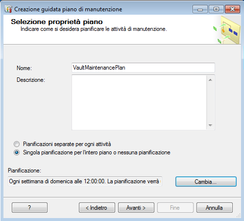

  14. Nella finestra di dialogo di selezione delle proprietà del piano immettere Vault Maintenance Plan nel campo del nome, quindi fare clic sul pulsante Modifica per impostare la pianificazione.

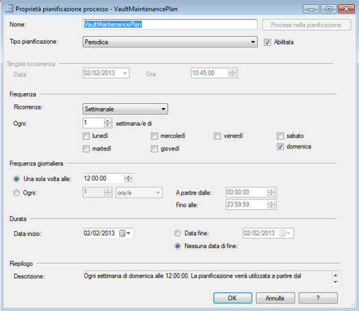

  15. Nella finestra di dialogo delle proprietà di pianificazione del processo, impostare il piano da eseguire dopo il completamento del backup avviato da Autodesk Vault Server Console. A seconda della dimensione del gruppo di dati, questa pianificazione potrebbe essere eseguita in un giorno o in un orario diverso della settimana. Per determinare la quantità di tempo necessaria al completamento del processo è consigliabile eseguirlo di sabato, per poi decidere il giorno e l'ora più indicati per eseguire il processo periodicamente.

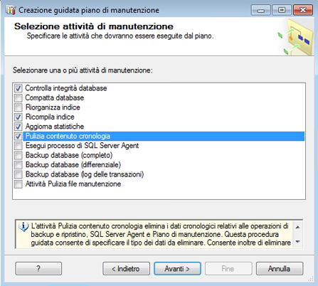

  16. Nella finestra di dialogo Selezione attività di manutenzione, selezionare le seguenti opzioni:

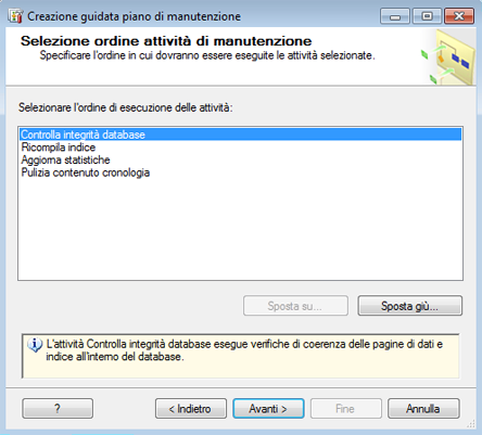

  17. Nella finestra di dialogo Selezione ordine attività di manutenzione, impostare l'ordine come segue:

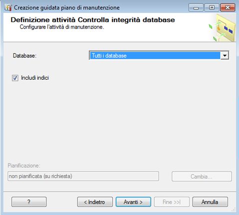

  18. Nella finestra di dialogo Definizione attività Controlla integrità database, selezionare Tutti i database utente nell'elenco a discesa dei database, quindi selezionare la casella di controllo accanto a Includi indici.

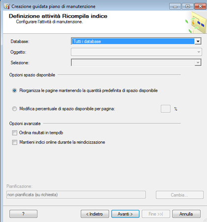

  19. Nella finestra di dialogo Definizione attività Ricostruisci indice, selezionare Tutti i database utente nell'elenco a discesa dei database.

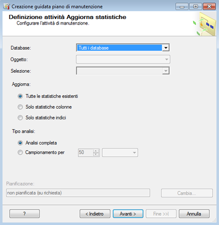

  20. Nella finestra di dialogo Definizione attività Aggiorna statistiche, selezionare le seguenti opzioni.

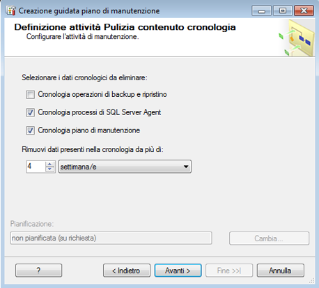

  21. Nella finestra di dialogo Definizione attività Cancella cronologia, selezionare le opzioni di cancellazione in base alle necessità.
