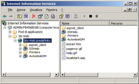

  1. In Gestione IIS, espandere il computer locale, espandere la cartella Siti Web, selezionare il Sito Web di default e fare doppio clic su Registrazione in Vista funzionalità.

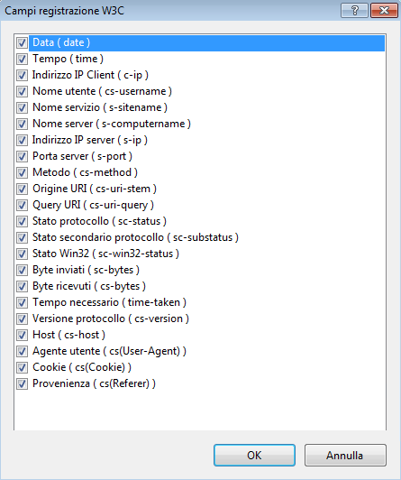

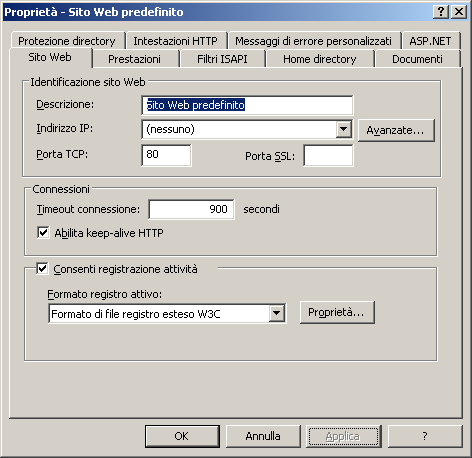

  3. Nella pagina di registrazione, sezione "File di registro" sotto "Formato", selezionare W3C e fare clic su "Seleziona campi..."
    PRIMA

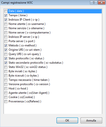

    Nota: Prima di modificare le proprietà estese, scrivere o richiedere istantanee delle proprietà W3C attualmente selezionate, in caso si desideri reimpostare lo stato originale in futuro
  4. Nella scheda Avanzate, selezionare Registrazione TUTTI.
    DOPO

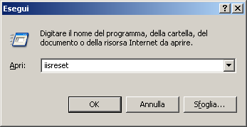

  6. Scegliere Esegui dal menu Start di Windows. Immettere: iisreset, quindi fare clic su OK per riavviare IIS.
