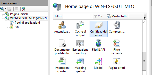

  1. Selezionare il nodo del server nella vista struttura e fare doppio clic sulla funzione Certificati server nella vista elenco.

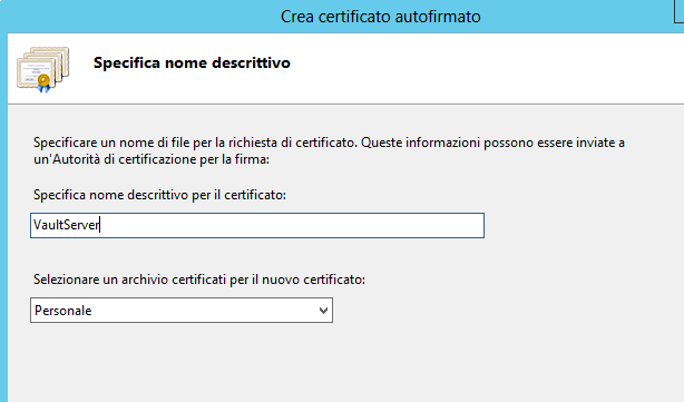

  2. Fare clic su Crea certificato autofirmato... nel riquadro Azioni.
  3. Immettere un nome descrittivo e fare clic su OK.
