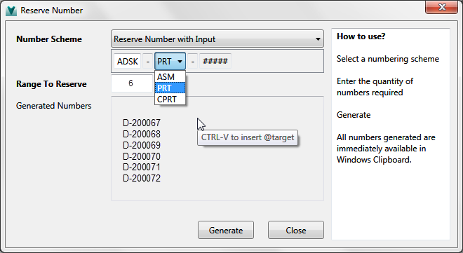

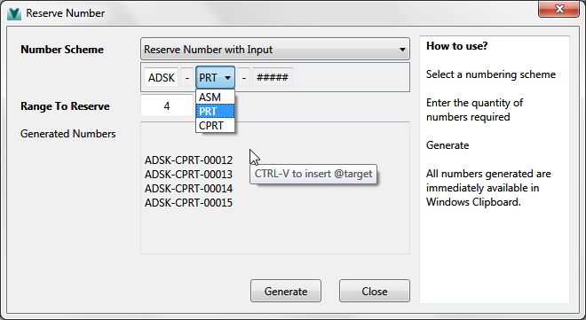

Procedura consigliata: utilizzare Vault Data Standard per applicare gli schemi di numerazione e garantire l'input dell'utente per determinate proprietà. Gli amministratori possono configurare Data Standard per prenotare un intervallo di numeri per le parti.
Questo è il modo migliore per standardizzare il processo di creazione e garantire che le parti correlate vengano raggruppate in base al numero.
Condivisione degli schemi di numerazione per articoli e file
Ottimizzare la gestione dei dati di articoli e file correlati per la condivisione di schemi di numerazione. Utilizzare Data Standard per prenotare gli intervalli di numeri.

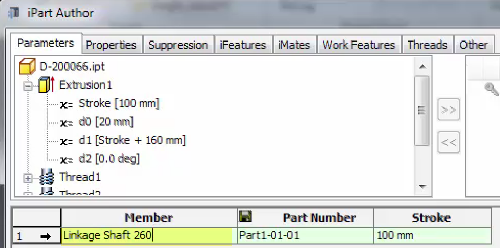

Durante la creazione di una nuova iPart, eseguire le seguenti operazioni:

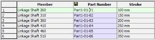

- Accedere alla tabella Aggiungi membri, copiare il nome del file e incollarlo nel campo Membro.
- Inserire le righe per i membri aggiuntivi, in base alle esigenze.
- Modificare i valori per le righe dei membri aggiunti.

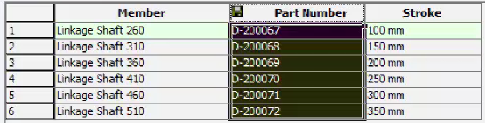

- Utilizzare Data Standard in Vault per prenotare un intervallo di numeri.
- Copiare i numeri prenotati e incollarli nella colonna Numero parte nella tabella dei membri.
