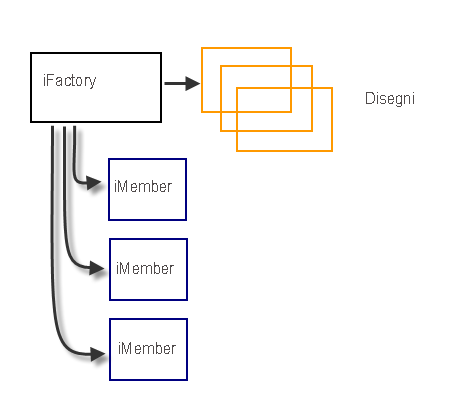

Per i disegni della famiglia di parti che richiedono molte pagine di dettaglio, creare più fogli e collegarli ad iFactory di livello superiore anziché ai singoli iMember. In altre parole, iniziare creando un numero di disegno con tutti i dati di revisione e la tabella delle parti rappresentate nel foglio 1, quindi fornire ulteriori dettagli, ad esempio le differenze, in altri fogli.
Per le illustrazioni dei membri di iPart precedenti, seguire questi passaggi per documentare i dettagli in più fogli.
  1. Documentazione di tutti i membri iPart all'interno di un disegno IDW o di una serie di disegni collegati all'interno iFactory.
  2. Inclusione dei valori di parametro per la distinzione dei membri di iFactory.
  3. Collegamento di uno o più fogli al file IDW per rappresentare ciascun membro di iPart in base alle esigenze.
  4. Creazione di un articolo da qualsiasi membro di iPart.
Autodesk consiglia di non creare un file IDW con tabulazione da singoli membri di iPart.
