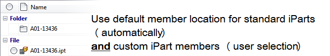

Salvare i membri di iPart personalizzati nella posizione di default per evitare problemi con migrazione, spostamento e ridenominazione.
Posizione di default
La posizione di default è definita nel seguente modo: posizione del file di famiglia + sottocartella = nome della famiglia.

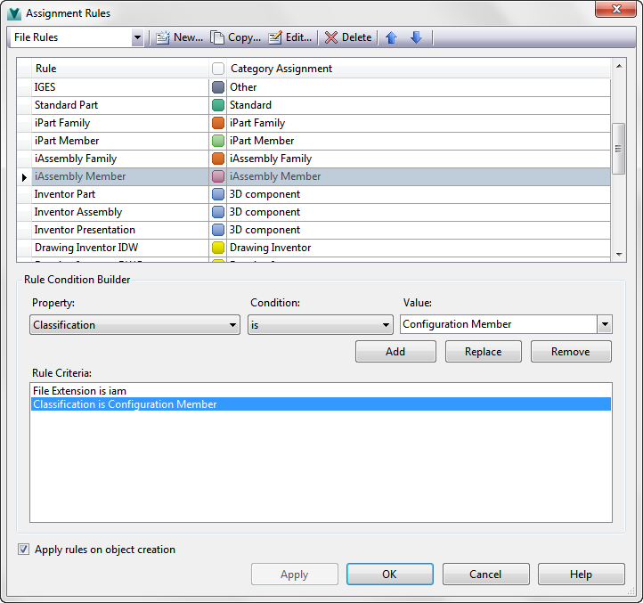

Classificare i membri come membri di configurazione in Vault.

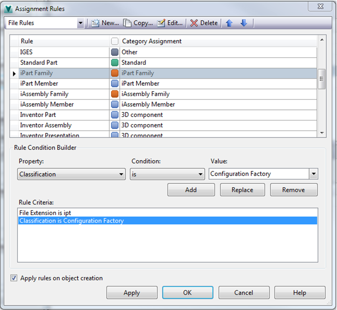

Classificare le famiglie come famiglie di configurazione in Vault.
