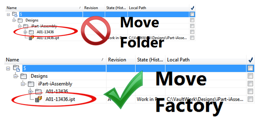

Spostamento di una famiglia di iPart
Assegnare alle sottocartelle contenenti le parti dei membri lo stesso nome del membro della famiglia. In questo modo, quando si sposta una famiglia, anche la sottocartella e i membri vengono spostati automaticamente.
Ora, viene spostata l'intera famiglia.
Spostamento di membri di iPart
Per default, in Vault non è consentito lo spostamento di membri standard e personalizzati. In genere, le famiglie di iPart dovrebbero essere gestite nella loro interezza, come descritto nella sezione precedente.
Tuttavia, se è necessario spostare un elemento specifico senza spostare l'intera famiglia, per farlo è necessario innanzitutto interrompere il collegamento in Inventor.
Spostamento delle cartelle dei membri di iPart
Evitare di spostare i file di progettazione nelle cartelle dei membri. In Vault verrà visualizzato un messaggio di avvertimento, perché se la sottocartella della famiglia è impostata in base alle procedure ottimali in questo argomento, quando si sposta una famiglia, vengono spostati anche tutti i file della cartella dei membri.
