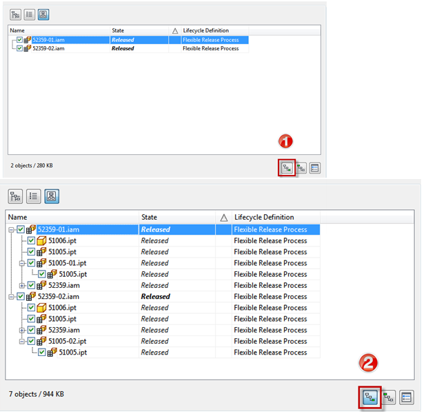

Rilascio di iFactory
- I membri derivano da iFactory.
- La famiglia di iAssembly può contenere anche parti/sottoassiemi normali.
- Selezionare l'opzione Membro.
Rilascio dei membri
- Verificare che tutti i membri siano aggiornati prima del rilascio.

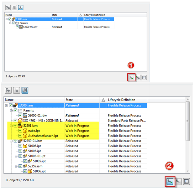

- Caricare tutte le versioni più recenti dei file derivati.
- Aprire i membri separatamente.
- Posizionarli nell'assieme vuoto.
- Utilizzare la modifica rapida se vengono visualizzati gli aggiornamenti dopo il rilascio dei membri.
