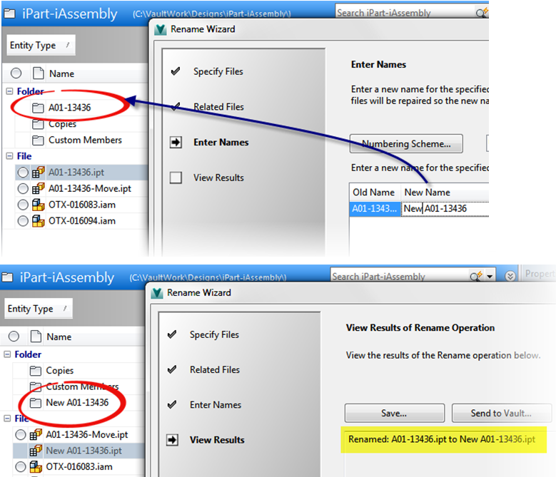

Ridenominazione della famiglia
Assegnare alle sottocartelle contenenti le parti dei membri lo stesso nome del membro della famiglia. In questo modo, quando si rinomina una famiglia, anche la sottocartella viene aggiornata automaticamente.
Se la sottocartella per le parti dei membri non è impostata per il nome file della famiglia, Vault consente di rinominarla. Tuttavia, una volta assegnato lo stesso nome file della famiglia alla sottocartella, non è possibile rinominarla nuovamente.

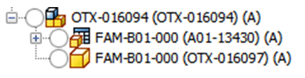

Ridenominazione dei membri

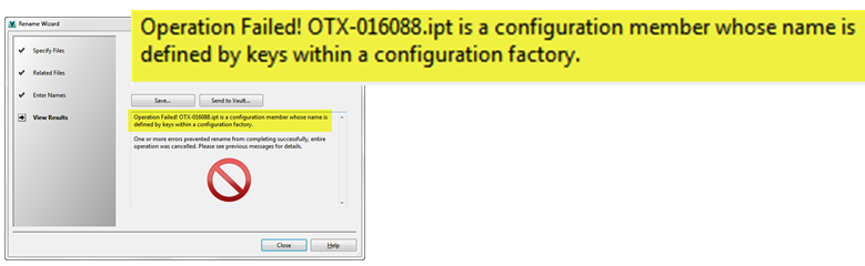

Gli elementi standard e personalizzati sono protetti. La loro ridenominazione manuale può causare problemi con Inventor.
Se è necessario rinominare un file membro senza mantenere la relazione con la famiglia, utilizzare Inventor per interrompere il collegamento del membro prima di rinominare il file.
