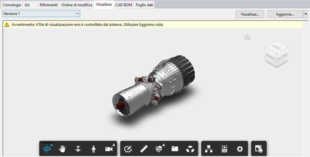

  1. Nella scheda Vista, fare clic sulla miniatura per visualizzare il file.
  2. Il file selezionato viene visualizzato nel riquadro di anteprima utilizzando Autodesk Viewer o Autodesk Design Review (a seconda dell'opzione selezionata in Configurazione delle Opzioni Vault per la visualizzazione dei file). Per default, Autodesk Viewer è impostato per la visualizzazione dei file.
  3. Per visualizzare il file in una finestra a parte, fare clic su Visualizza nella finestra.

    1. Se il file selezionato non presenta alcun file di visualizzazione ad esso associato, la vista è vuota. Per visualizzare il file mediante un'applicazione esterna, fare clic su Apri con visualizzatore.
    2. Viene visualizzato un messaggio di avvertimento se:
      1. il valore della proprietà Conformità della visualizzazione del file di visualizzazione è Precedente o Non sincronizzato
      2. esistono versioni più recenti dei file corrispondenti
      3. la versione del file di visualizzazione non è la più recente.
      4. la versione del file di visualizzazione non è la più recente e il file non è sincronizzata con la versione del file di dati.
    3. Se viene visualizzato un messaggio di avvertimento che informa che il file di visualizzazione potrebbe non essere aggiornato a causa di un file di dati più recente, è possibile pubblicare un file di visualizzazione aggiornato e allegarlo al file di dati, eliminando quello non aggiornato. Fare clic su Aggiorna nella scheda Vista per aggiornare il file di visualizzazione in base alla versione del file correntemente selezionato.
  4. Utilizzare i controlli del visualizzatore per eseguire zoom, panoramica, stampa e così via. Per ulteriori informazioni, vedere i dettagli della barra degli strumenti del visualizzatore.
