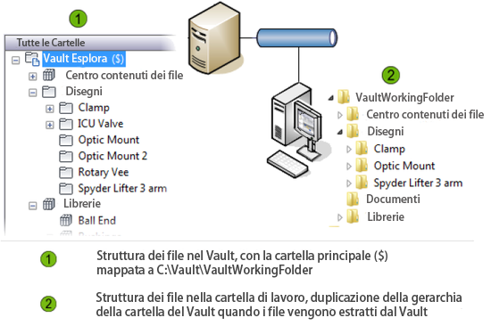

La cartella di lavoro contiene copie di sola lettura dei file che sono stati estratti dal Vault.
Quando un file viene estratto, la versione estratta dal Vault sostituisce il file nella cartella di lavoro e diventa di lettura/scrittura per la modifica. Quando il file viene archiviato nuovamente nel Vault, la versione locale nella cartella di lavoro ritorna ad essere di sola lettura.
Non è necessario specificare una cartella di lavoro per iniziare ad usare il vault poiché in Documenti\Vault è presente una cartella di default. Tuttavia, è possibile modificare il percorso della cartella di lavoro con il comando Imposta cartella di lavoro. Gli amministratori possono inoltre applicare un percorso standard per le cartelle di lavoro per tutti gli utenti.
Ogni Vault presenta una cartella principale. La cartella principale è contrassegnata dal simbolo $.
Impostazione della cartella di lavoro
Se l'opzione dell'applicazione è attivata, il percorso della cartella di lavoro viene visualizzato sopra la struttura di cartella del vault e l'elenco di file.
