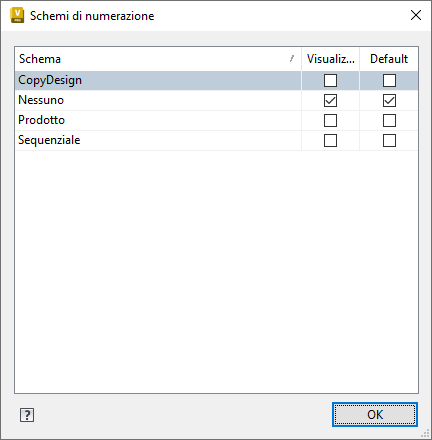

Copy Design - Selezione degli schemi di numerazione
Selezionare gli schemi di numerazione per impostare gli schemi di denominazione validi nella configurazione di Copy Design. È inoltre possibile impostare lo schema di numerazione di default.
Nota: Vedere Creazione di schemi di numerazione per ulteriori informazioni sulla creazione e la personalizzazione degli schemi di numerazione.
  1. Aprire Copy Design.
    Nota: Se non è già stato eseguito l'accesso, verrà chiesto di accedere ad un Vault. Immettere le credenziali e fare clic su OK.
  2. Nella barra degli strumenti, fare clic suOpzioni > Schema di numerazione > Configura per aprire la finestra di dialogo Schemi di numerazione.
  3. Selezionare la casella di controllo Visualizzato per impostare lo schema di numerazione che si desidera visualizzare come pulsante vista nel gruppo Schemi di numerazione.
  4. Selezionare la casella di controllo Default per impostare uno schema di numerazione come default.
  5. Fare clic su OK.
