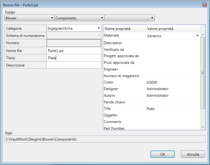

Finestre di dialogo predefinite di Data Standard
Con Data Standard per Vault vengono installate delle finestre di dialogo Data Standard predefinite che possono essere modificate da un amministratore.
La finestra di dialogo di default varia in base alla release di Vault in uso.
È possibile immettere un nuovo titolo, una descrizione e le informazioni aziendali per il file. Tutti gli altri campi sono determinati automaticamente mediante il file XAML.
    Per impostazione predefinita, sono disponibili i seguenti campi.
    È possibile selezionare uno schema di numerazione e, se applicabile, eventuali prefissi o suffissi. Inoltre, per il file è possibile specificare una cartella e immettere un titolo, una descrizione e dei commenti.
    Nota: Se non sono disponibili schemi di numerazione per la selezione, il nome del file può essere modificato.
    Il nome del file viene generato facendo clic su OK.

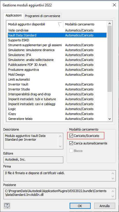

Abilitazione di Data Standard per Inventor
Per caricare/scaricare Vault Data Standard, attenersi alla seguente procedura.
  1. In Autodesk Inventor, nella barra multifunzione, fare clic su Vault > Carica per abilitare il modulo aggiuntivo Data Standard oppure fare clic su Vault > Scarica per disabilitare il modulo aggiuntivo Data Standard.
    In alternativa, in Autodesk Inventor, nella barra multifunzione, fare clic su Strumenti > Moduli aggiuntivi.
  2. Nella finestra di dialogo Gestione moduli aggiuntivi, fare doppio clic su Vault Data Standard nell'elenco per passare da Caricato a Scaricato e viceversa. L'elenco delle modalità di caricamento viene aggiornato in modo da riflettere la modalità selezionata.
    or
    Selezionare la casella di controllo Modalità caricamento per caricare o scaricare Data Standard.
  3. Fare clic su OK.

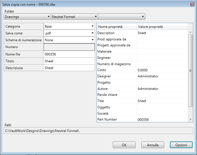

Salva copia con nome (solo Inventor)
Utilizzare il comando Salva copia con nome per copiare parti, assiemi, disegni o presentazioni in altri formati, ad esempio DWG, STP, PDF o DXF.
  1. Con la parte, l'assieme, il disegno o la presentazione aperti, fare clic su Salva copia con nome.
  2. Nella finestra di dialogo Salva copia con nome, selezionare la categoria, il formato in cui copiare il file aperto e uno schema di numerazione, se applicabile. Immettere i commenti, se si desidera.
  3. Fare clic sul pulsante Opzioni per personalizzare l'intervallo di stampa, le impostazioni di visualizzazione o risoluzione del vettore per il file. Fare clic su OK.
  4. Fare clic su OK nella finestra di dialogo Salva copia con nome per salvare il file con il nuovo formato.
    Il file viene salvato automaticamente nell'area di lavoro e nel vault. Non è necessario eseguire un'archiviazione di Vault.
