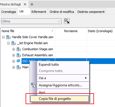

Copia file di progetto in Inventor
È possibile aprire la finestra di dialogo Copia file di progetto dal riquadro Mostra dettagli in Inventor.
- Fare clic con il pulsante destro del mouse su un file nel modello o in un browser Vault e fare clic su Mostra dettagli.
- Nella finestra di dialogo Mostra dettagli, selezionare la scheda Usi o Riferimenti.
- Fare clic con il pulsante destro del mouse sul file e selezionare Copia file di progetto. Viene visualizzata la finestra di dialogo Copia file di progetto.
- Nella finestra di dialogo Copia file di progetto, fare clic con il pulsante destro del mouse sul file per selezionare il comando Copia in per copiare i file selezionati dalla griglia principale ad una posizione specificata. Tenere premuto il tasto CTRL per selezionare più file contemporaneamente.
- Nella finestra di dialogo Seleziona posizione del Vault, individuare la cartella di destinazione.
- Selezionare una cartella e fare clic su Nuova cartella per creare una sottocartella, se necessario.
- Fare clic su OK.
- Fare clic su Esegui copia per salvare i file nella posizione selezionata. Al completamento dell'operazione di copia, le copie dei file selezionati vengono inserite nella cartella di destinazione.
Fare clic con il pulsante destro del mouse sul file e selezionare il comando Apri per aprire il file copiato direttamente in Inventor.
