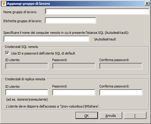

- Nel server di pubblicazione, fare di nuovo clic con il pulsante destro del mouse su Gruppi di lavoro nella console del server del Vault e selezionare Aggiungi gruppo di lavoro.
- Digitare le informazioni appropriate per il gruppo di lavoro remoto.
Se è stato creato un account utente di replica, utilizzare quelle credenziali in Credenziali replica remota.
Un processo in background configura il server SQL remoto come server di sottoscrizione e avvia la replica del database KVM dal server di pubblicazione. Al termine della configurazione, il server secondario viene aggiunto al nodo Gruppi di lavoro nella console.

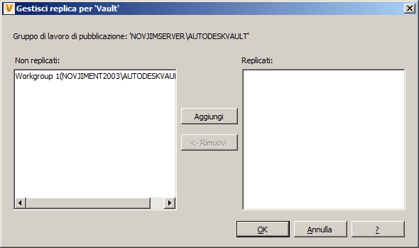

- Nel server di pubblicazione di ADMS Console, fare clic con il pulsante destro del mouse su Gruppi di lavoro e selezionare Gestisci replica.
- Selezionare il Vault di cui eseguire la replica.
- Spostare i gruppi di lavoro da replicare nella colonna Replicati tramite il pulsante >>.
