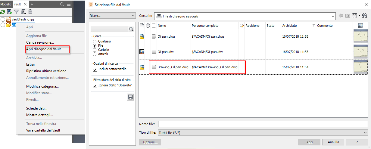

Apri disegno dal Vault
L'apertura del disegno di un progetto dal Vault prevede diverse fasi ed è un'attività altamente manuale per l'utente. Una delle richieste IdeaStation più frequenti è quella di aprire il disegno dal Vault per il file di progetto corrispondente, dato che Vault conosce e memorizza la relazione dei documenti di progetto.
Con Vault 2019.1 Update viene introdotto un nuovo comando, "Apri disegno dal Vault", che permette al progettista di Inventor di aprire il disegno del progetto dal Vault con un solo comando.
È possibile aprire disegni associati con nomi diversi e da cartelle che non siano la cartella del file di origine.
Se il modello viene utilizzato in più disegni, è possibile selezionare il disegno da aprire:

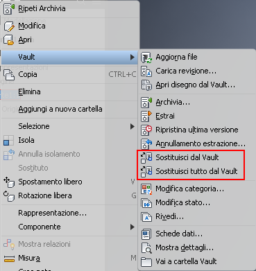

Sostituisci dal Vault
Un'altra richiesta di IdeaStation, ovvero Sostituisci dal Vault, che consente di migliorare i flussi di lavoro in Inventor, è stata quella di estendere il comando Sostituisci componente di Inventor a Vault, dato che Vault memorizza e gestisce tutti i progetti nuovi e obsoleti. Anche cercare una sostituzione è un'operazione relativamente semplice in Vault.
Utilizzando i nuovi comandi "Sostituisci dal Vault" e "Sostituisci tutto dal Vault" è possibile passare direttamente al Vault, cercare i componenti richiesti ed eseguire il comando Sostituisci.
Questi comandi sono disponibili nel browser Modello di Inventor e nell'area di disegno di Inventor. Non sono disponibili nel browser del Vault perché quest'ultimo combina tutte le istanze duplicate di un comopnente.

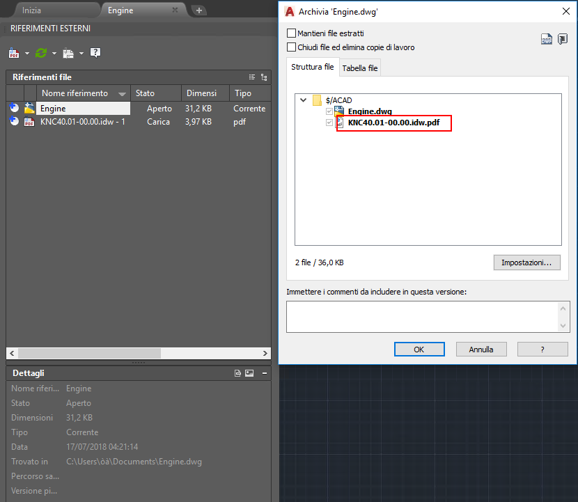

Supporto dei disegni AutoCAD con allegato PDF
Con AutoCAD è possibile allegare file PDF ai disegni, sotto forma di sottoposto. Fino ad oggi, Vault non supportava gli allegati PDF durante l'archiviazione nel Vault.
Vault ora supporta la gestione dei disegni di AutoCAD con PDF in allegato.

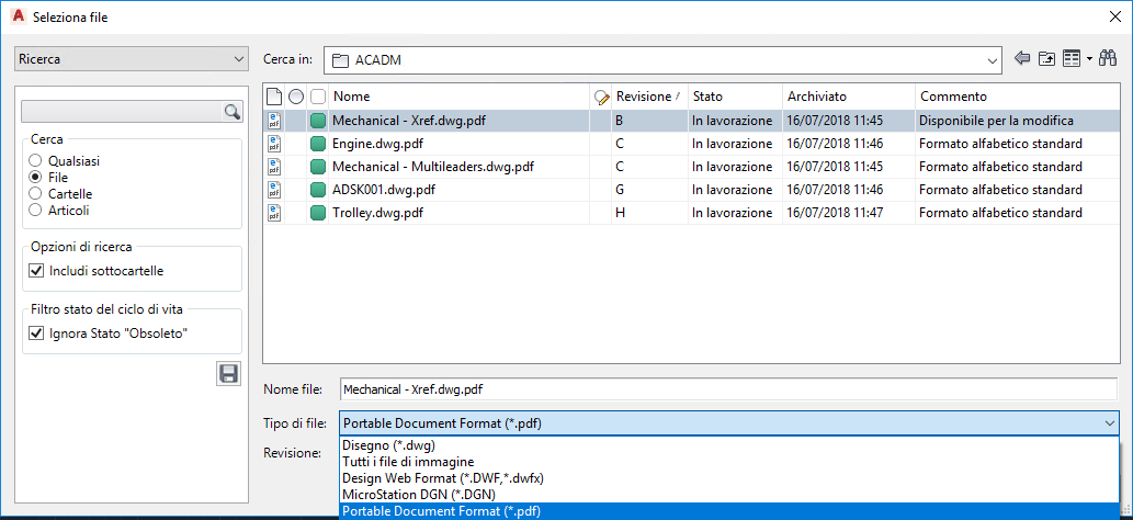

È anche possibile allegare file PDF direttamente dal Vault. Nella finestra di dialogo Allega dal Vault è stata aggiunta l'opzione per l'inserimento di allegati PDF in disegni di AutoCAD.

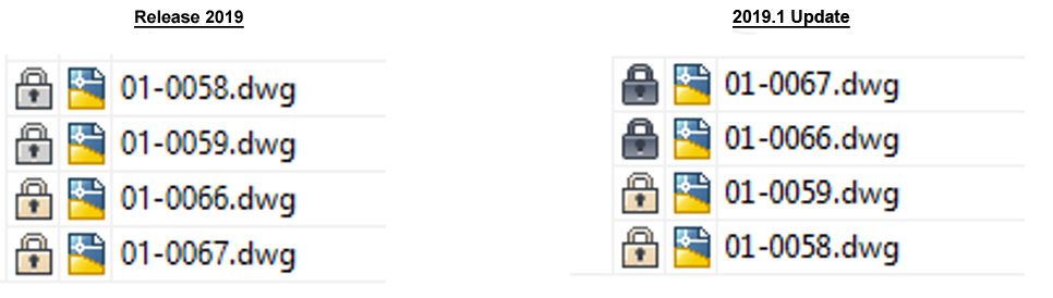

Modifica del colore dell'icona di blocco
Il colore dell'icona di blocco è stato modificato per consentire distinguere più facilmente quando "Il file è bloccato e la copia locale è aggiornata" da quando "Il file è bloccato e la copia locale non è aggiornata".
