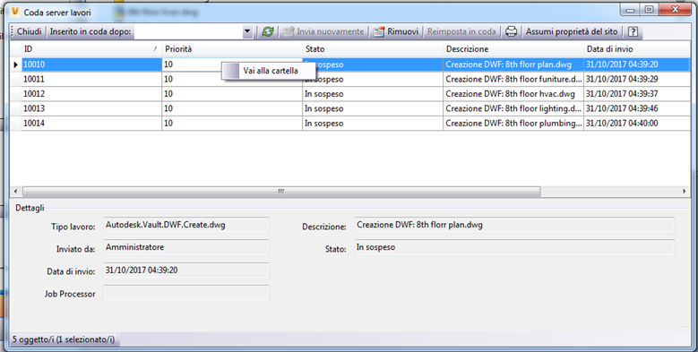

Miglioramento alla coda del server lavori
- La finestra di dialogo Coda server lavori può ora rimanere aperta mentre si utilizzano altri comandi.
Un post di Vault Ideas
- Fare clic col pulsante destro del mouse su un processo e selezionare Vai alla cartella per individuare il file nel client del Vault.

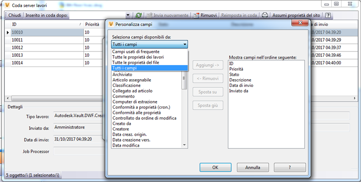

- Ulteriori proprietà dei file possono essere visualizzate come campi nella finestra di dialogo Coda server lavori.

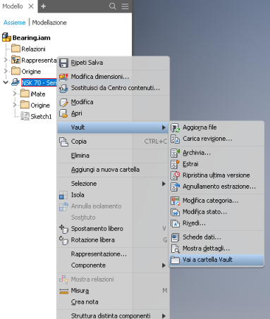

Modulo aggiuntivo di Inventor
- Fare clic col pulsante destro del mouse su un elemento nel browser Modello di Inventor e selezionare Vai alla cartella del Vault per individuare il file nel client del Vault.

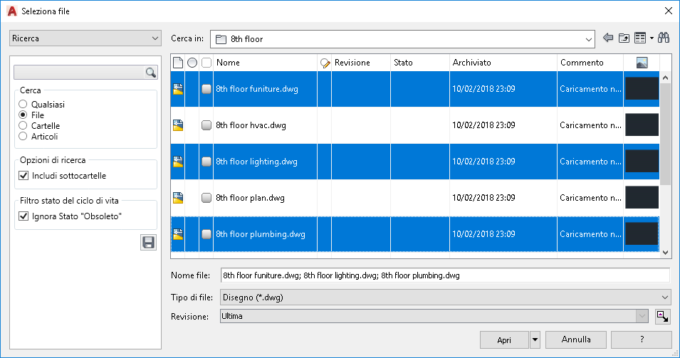

Modulo aggiuntivo di AutoCAD
- È ora possibile selezionare più file .dwg utilizzando Collega dal Vault per allegare i riferimenti esterni.
