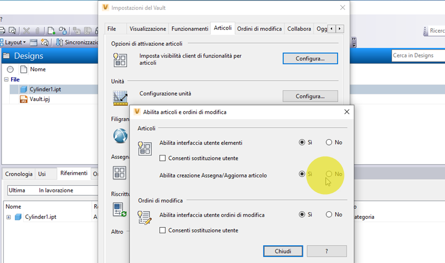

Questa nuova opzione consente agli amministratori e agli amministratori della configurazione di disattivare l'accesso al comando Assegna articolo in Vault Client e nel gruppo "Mostra dettagli" in Inventor.
Quando il comando è disabilitato, nessun utente è in grado di assegnare o aggiornare gli articoli in Vault Client e Inventor utilizzando l'opzione del menu contestuale nelle schede "Usi" e "Riferimenti" della finestra di dialogo "Mostra dettagli".
