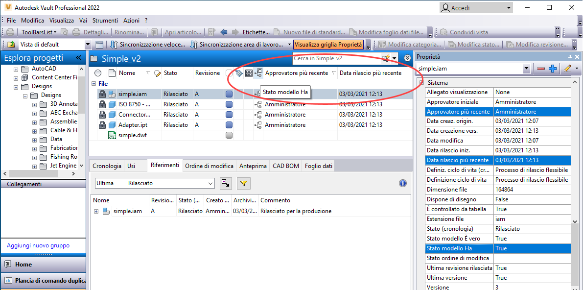

Approvatore più recente e Data rilascio più recente
In Vault 2022 sono state aggiunte due nuove proprietà di sistema, "Approvatore più recente" e "Data rilascio più recente".
Ha stato modello
Una nuova proprietà di sistema "Stato modello Ha" viene aggiunta ai file per identificare se al file è associato uno stato modello. Se il valore della proprietà è true (), è possibile utilizzarlo per cercare e personalizzare le viste.
