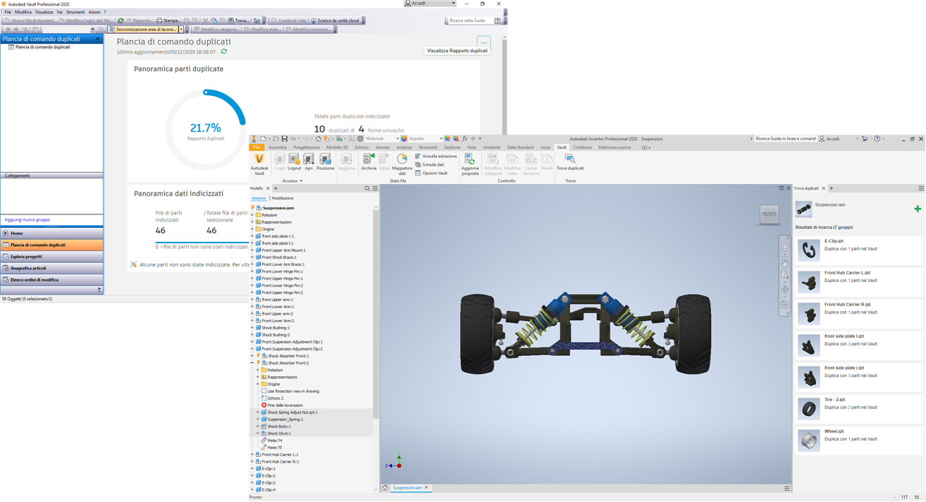

L'aggiornamento di Vault 2020.2 introduce numerosi miglioramenti alle funzionalità e ai flussi di lavoro esistenti, sulla base dei suggerimenti degli utenti, nonché nuovi miglioramenti, di cui la ricerca di duplicati è la più importante e attesa.
Sono disponibili una serie di nuove funzionalità che consentono all'utente di evitare l'utilizzo di parti duplicate nei progetti. La funzione di ricerca dei duplicati consente di distinguere i dati in modo rapido e intelligente. La possibilità di confrontare le geometrie nel Vault consente di accelerare notevolmente la produttività e, di conseguenza, i tempi di commercializzazione. La possibilità di sostituire i file WIP con componenti completamente rilasciati avrà un impatto diretto sulla qualità dei prodotti e sulla redditività dell'azienda.
Usando questa nuova serie di funzionalità è possibile, per esempio:
In Vault Client:
In Autodesk Inventor:

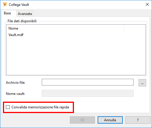

È stata aggiunta una nuova opzione che consente la convalida rapida dei file quando si collega un Vault in ADMS Console. Quando viene collegato un Vault o viene ripristinato un backup, il processo esegue la convalida di un archivio di file per verificare il checksum nel Vault con i file nell'archivio di file. Per le installazioni di grandi dimensioni a livello aziendale, la fase di convalida può richiedere molto tempo. Questa nuova opzione consente solo di verificare l'esistenza del file senza controllare il checksum, che consente una convalida più rapida e un completamento più rapido del processo.

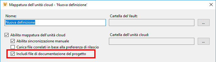

Project Sync dispone di una nuova opzione per includere la documentazione di progetto per le sincronizzazioni manuali e pianificate.

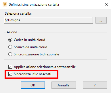

Con questo nuovo aggiornamento, è ora possibile includere file nascosti con sincronizzazioni pianificate in Project Sync. I file DWF generati dal sistema vengono sincronizzati automaticamente con il cloud quando si seleziona questa opzione.
