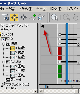

コントローラ ウィンドウの切り替え
[トラック ビュー](Track View)ダイアログ ボックスのキー ウィンドウ(カーブ エディタとドープ シートの両方のモード)には、コントローラ ウィンドウを切り替えるためのコントロールがあります。上の図に示すように、このコントロールは黒い三角形で、コントローラ ウィンドウが表示されているときは左向き、非表示のときは右向きになります。コントローラ ウィンドウを切り替えるには、この三角形をクリックします。この機能を使用してコントローラ ウィンドウを非表示にすると、キーの編集に使用できるスペースを最大限に広げることができます。
ヒント: この切り替えは、[ユーザ インタフェースをカスタマイズ](Customize User Interface)ダイアログ ボックスで[グループ](Group): [メイン UI](Main UI)[カテゴリ](Category): [トラック ビュー](Track)の[コントローラ ウィンドウを表示/非表示](Show/Hide Controller Window)を使用して行うこともできます。

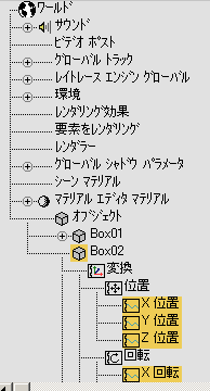

インタフェース
シーン階層
ワールド
シーン階層のルートです。このトラックには、シーン内のすべてのキーが 1 つの範囲として集められており、グローバルな操作をすばやく実行できます。
[ワールド](World)サブトラックを表示するには、[フィルタ](Filters)ダイアログ ボックスを開き、[表示](Show)領域の[グローバル トラック](Global Tracks)をオンにします。 これには、[サウンド](Sound)、[環境](Environment)、[マテリアル エディタ マテリアル](Medit Materials)、および[シーン マテリアル](Scene Materials)が含まれます。 [範囲を編集](Edit Ranges)モードで[サブツリーを編集](Modify Subtree)を使用すると、[ワールド](World)トラックに[オブジェクト](Objects)ブランチ内のすべてのトラックの範囲が表示されます。
サウンド
2 種類のプラグイン(既定値サウンドとプロ サウンド)を使って、アニメーションにオーディオ トラックを追加することができます。詳細は、「サウンド」を参照してください。
グローバル トラック
グローバル用のコントローラを保存します。式コントローラを使用すると、グローバル トラック内の特定コントローラを他の複数のトラックから参照できます。グローバル トラック内の当該式を変更すると、他のトラックもすべて変更されます。
グローバル トラック内の任意のコントローラのインスタンスを他の複数のトラックに貼り付けると、グローバル トラック内で当該コントローラを変更することによって、インスタンスを貼り付けた複数のトラックも同時に変更できます。
グローバル トラックには、コントローラの種類が異なる複数の既定値のリスト トラックが含まれています。任意のコントローラを割り当てるには、いずれかのリスト トラックを開いて使用可能なトラックをハイライト表示にし、[コントローラを割り当て](Assign Controller)ボタンをクリックします。いったん割り当てたコントローラは、他のトラックに割り当てられた式コントローラから参照したり、同じ種類のコントローラにコピーして貼り付けることができます。
ヒント: [階層](Hierarchy)リストに[グローバル トラック](Global Tracks)のエントリが表示されない場合、[フィルタ](Filters)ダイアログ ボックスを開き、ダイアログ ボックスの左側の[表示](Show)領域で、[グローバル トラック](Global Tracks)をオンにします(領域の最後の項目)。
ビデオ ポスト
ビデオ ポストのプラグインで使用する、アニメートされたパラメータを管理します。
環境
バックグラウンドやシーンの環境効果を制御する項目が含まれています。たとえば、周囲光、バックグラウンド定義、フォグ、ボリューム ライトなどの項目があります。
レンダリング効果
[レンダリング](Rendering)メニュー [効果](Effects)で追加された効果用のトラックが含まれています。レンダリング効果を追加した後、グローのサイズや色のようなアニメーション効果のパラメータをこのトラックで設定します。
レンダリング要素
[レンダリング設定](Render Setup)ダイアログ ボックス [レンダリング要素](Render Elements)ロールアウトを通じて、選択したレンダリング要素を個別に表示します。
レンダラー
レンダラーのパラメータをアニメートします。[レンダリング](Render)ダイアログ ボックスでアンチエイリアシングの種類を選択した後、これらのトラックを使用して、アンチエイリアシング用のさまざまなアニメーション パラメータを設定できます。
グローバル シャドウ パラメータ
[シャドウ パラメータ](Shadow Parameters)ロールアウトで[グローバル設定を使用](Use Global Settings)パラメータがオンになっているライトのシャドウ パラメータに変更を加えたり、アニメーション設定を行うことができます。[グローバル設定を使用](Use Global Settings)パラメータの設定を切り替えるには、任意のライトを選択して、[修正](Modify)パネル [シャドウ パラメータ](Shadow Parameters)ロールアウトで[グローバル設定を使用](Use Global Settings)チェック ボックスをクリックします。
複数のライトのシャドウ パラメータを一度に変更できます。マップ サイズ、マップ範囲、マップ バイアス、および絶対バイアスの各トラックがあります。
シーン マテリアル
シーン内の全マテリアルの定義が含まれています。オブジェクトにマテリアルを割り当てるまで、このブランチ内には何も表示されません。このブランチ内で選択するマテリアルは、シーン内のオブジェクトに割り当てられたマテリアルのインスタンスに相当します。これらのマテリアルは、[マテリアル エディタ](Material Editor)のサンプルには含まれない可能性もあります。
マテリアル エディタ マテリアル
グローバルなマテリアル定義が含まれます。[マテリアル エディタ マテリアル](Medit Materials)ブランチには、[マテリアル エディタ](マテリアル エディタ)のサンプル スロットの 24 のマテリアル定義が含まれています。このブランチから選択するマテリアルは、シーン内のオブジェクトにまだ割り当てられていないグローバル マテリアル定義に相当します。
オブジェクト
シーン内の全オブジェクトの階層が含まれています。
[手動ナビゲーション](Manual Navigation)が選択されている場合、これらのカテゴリの多くには、コンテンツの展開/集約のための小さな[+]ボタンまたは[-]ボタンが表示されます。
