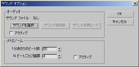

[サウンド オプション](Sound Options)ダイアログ ボックスを表示するには、トラック ビューのコントローラ ウィンドウで[サウンド](Sound)をハイライト表示して右クリックするか、キー ウィンドウで任意のサウンド トラックを右クリックします。

- [サウンド](Sound)トラックを右クリックし、[プロパティ](Properties)を選択します。
[サウンド オプション](Sound Options)ダイアログ ボックスが開きます。3ds Max
- [サウンドを選択](Choose Sound)ボタンをクリックし、任意のサウンド ファイルを選択して開くボタンをクリックします。

インタフェース
[オーディオ](Audio)領域
- サウンドを選択
- ファイル選択用のダイアログ ボックスを表示します。このダイアログ ボックスで、任意のサウンド ファイルを選択します。
- サウンドを削除
- 選択した波形をトラック ビューから削除します。
- サウンドを再ロード
- 前回ロードしたサウンド ファイルを再ロードします。このオプションを使用すると、使用するサウンド ファイルに他のプログラムで変更を加えた後、再ロードすることができます。
- アクティブ化
- アニメーションの再生中に波形をリアルタイム表示します。
[メトロノーム](Metronome)領域
[メトロノーム](Metronome)トラックは、2 種類のトーンを使用して一定のビート音を生成します。[サウンド オプション](Sound Options)ダイアログ ボックスでは、次の 3 つの設定で[メトロノーム](Metronome)トラックを制御できます。
- 1 分あたりのビート数
- ビート音の頻度を設定します。[メトロノーム](Metronome)トラック内では、ビート音の頻度が黒い縦のバーとして表示されます。既定値は 60 です。
- N ビートごとに強調
- 何番目のビート音をピッチの高いトーンで強調するかを指定します。[メトロノーム](Metronome)トラック内では、強調したビート音は黒いパルスとして表示されます。たとえば、この値を 4 に設定すると、4 回に 1 回の割合で高いトーンのビート音が出力されます。既定値は 4 です。
- アクティブ化
- アニメーションの再生中にビート音を出力します。
