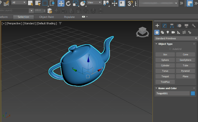

オブジェクトの基点の位置と方向は、[基点調整](Adjust Pivot)ロールアウト上のツールを使用して、いつでも調整できます。オブジェクトの基点を調整しても、そのオブジェクトにリンクされた子には影響しません。
[階層](Hierarchy)パネルの[基点を調整](Adjust Pivot)ロールアウト
[基点調整](Adjust Pivot)ロールアウト上の機能は、アニメートできません。どのフレームでオブジェクトの基点を調整しても、すべてのアニメーションで基点が変更されます。
基点により時計の針を面の中心に設定
オブジェクトの基点の位置を変更するには:
[基点にのみ影響](Affect Pivot Only)をオンにします。
