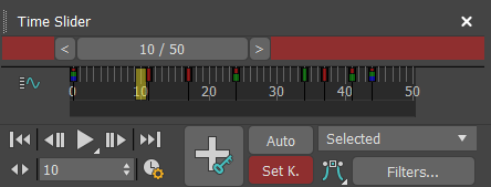

気に入ったポーズができたら、大きい[セット キー](Set Key)ボタンをクリックするか、キーボードの
[K] キーを押してキーを設定します。こうしない限り、キーは設定されません。

セット キー モードになると、ボタンが赤くなります
。このモードでは、アイディアをコミットする前に試すことができます。

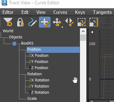

円の付いたキーは、トラックにキーが設定されることを表します。円の付いたキーをクリックすると、取り消し線の付いたキー
に変わります。取り消し線の付いたキーは、トラックがキー設定されないことを表します。
[コントローラ](Controller)サブメニュー
[キー使用可能](Keyable)コマンドを使用し、複数のトラックをキー設定可能に切り替えることができます。
終了したら、トラック ビューを最小化するかまたは閉じます。

([キーを設定](Set Keys))をクリックするか、キーボードの
[K] キーを押してキーを設定します。
[キーを設定](Set Keys)ボタンが赤くなっている場合は
、タイム ルーラにキーが設定されています。キーは、キー設定されているトラックに対応して色分けされています。
[キーを設定](Set Keys)ボタンをクリックしないで別の時間に移動すると、そのポーズは失われます。
