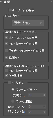

[表示](Display)ロールアウト
- [キー タイムを表示](Show Key Times)
- ビューポート内の各キーの横に、特定のフレーム番号を表示します。
- [パスのカラー](Path Coloring)
- モーション パスのカラーがどのように付けられるかを設定します。
選択:
- [グラデーション](Gradient)を選択すると、モーション パスがグラデーションを使用してシェーディングされます。既定では、黄色から赤です。
- [オブジェクト カラー](Object Color)を選択すると、親オブジェクトのカラーに応じてモーション パスが描画されます。
- [均等](Uniform)を選択すると、均等なカラーでモーション パスが描画されます。既定では、赤です。
- [速度](Velocity)を選択すると、相対速度に応じてモーション パスがシェーディングされます。既定では、赤が最も速い速度を表し、青が最も遅い速度を表します。
の下の[カスタム ユーザ インタフェース](Custom User Interface)ダイアログ ボックスで、モーション パスのさまざまな既定の表示カラーを変更することができます。
[選択されたモーション パス](Selected Motion Paths)グループ
- [すべてのハンドルを表示](Display All Handles)
- 選択されていないものも含めて、すべてのキーの接線ハンドルが表示されます。
- [フレームのティックを描画](Draw Frame Ticks)
- 白いティックを描画して、特定のフレームでのモーション パスの位置を示します。
- [グラデーションのティックを描画](Draw Gradient Ticks)
- グラデーション カラーのティックを描画して、特定のフレームでのモーション パスの位置を示します。
- [キーを描画](Draw Keys)
- 選択したモーション パス上にキーを描画します。
[選択されていないモーション パス](Unselected Motion Paths)グループ
- 選択されていないモーション パス上で白いティックを描画して、特定のフレームでのモーション パスの位置を示します。
- 選択されていないモーション パス上のキーを描画します。
[トリム パス](Trim Path)グループ
- [トリム パス](Trim Path)切り替え
- 有効にすると、モーション パスの表示がトリムされます。
- [フレーム オフセット](Frame Offset)
- 現在のフレームの前後にあるフレームを指定した数のみ表示して、モーション パスをトリムします。たとえば、タイム スライダの現在位置の前にある 100 フレーム、後にある 100 フレームのみを表示するには、100 と入力します。
- [フレーム範囲](Frame Range)
- 表示するフレームの範囲を設定します。

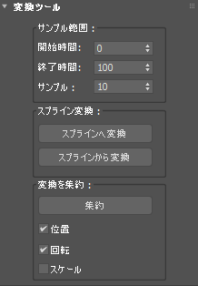

[変換ツール](Conversion Tools)ロールアウト
[サンプル範囲](Sample Range)領域
- [開始時間](Start Time)、[終了時間](End Time)
- 変換に対する間隔を指定します。位置キーフレームからスプライン オブジェクトに変換しているときは、モーション パスがサンプリングされる時間の間隔です。スプライン オブジェクトから位置キーに変換しているときは、新しいキーが配置される間隔です。
- [サンプル](Samples)
- 変換に対するサンプル数を設定します。いずれの方向に変換が行われていても、ソースが一定間隔でサンプリングされ、キーまたはコントロール ポイントがターゲット オブジェクト上に作成されます。
[スプライン変換](Spline Conversion)領域
- [スプラインへ変換](Convert To)、[スプラインから変換](Convert From)
- キーフレーム位置のトラックをスプラインへ変換またはスプラインから変換します。これでオブジェクトのスプライン モーション パスを作成して、そのスプラインをそのオブジェクトの位置にあるトラックのキーフレームに変換します。これによって、キーに一定の速度を適用し時間を平均化するなどの特定の機能を多様なキーフレームに行えます。または、オブジェクトの位置のキーフレームをスプライン オブジェクトに変換できます。
ヒント: [スプラインへ変換](Convert To)および[スプラインから変換](Convert From)を使用すると、パス コンストレイントを使用せずにパス上でオブジェクトを移動できます。
[変換を集約](Collapse Transform)領域
選択されたオブジェクトの現在の変換を基にキーを生成します。これはオブジェクトに割り当てられたどの種類の変換コントローラにも適用できます。しかし、この機能の主な目的は、パス コンストレイントによって生成されるようなパラメトリックな変換効果を標準的な編集可能キーに「集約」することにあります。
- [集約](Collapse)
- 選択されたオブジェクトの変換を集約します。
- [位置](Position)、[回転](Rotation)、[スケール](Scale)
- 集約したい変換を指定します。
[集約](Collapse)ボタンをアクティブにするには、1 つ以上のチェック ボックスにチェックマークを付ける必要があります。

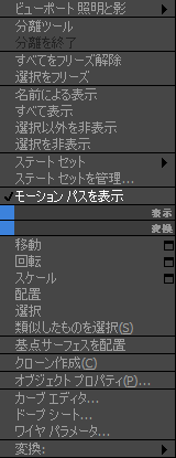

アニメート オブジェクトのモーション パスを表示するには:
- 時間の経過とともに動くアニメーション オブジェクトを選択します。
- オブジェクトを右クリックして、[モーション パスを表示](Show Motion Paths)を選択します。
注: オブジェクトの[表示](Display)プロパティで[レイヤ別](By Layer)が選択されている場合は、このオプションを選択すると自動的に[オブジェクト別](By Object)に設定されます。
モーション パスは、正方形とドットのあるラインで表示されます。正方形はキーで、ドットは個々のフレームでのオブジェクトの位置を表しています。
ヒント: モーション パスの表示方法をカスタマイズするには、[表示](Display)ロールアウトを使用します。
