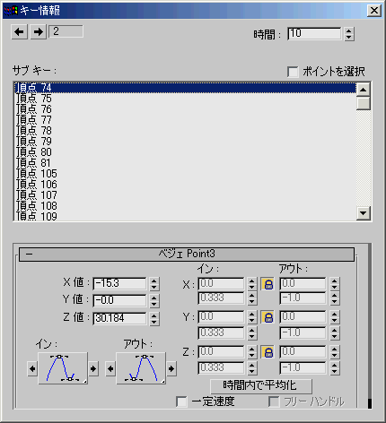

ドライバ トラックの[キー情報](Key Info)ダイアログ ボックス(ポイント コントローラ コンテナ)
[ドープ シート](Dope Sheet)モードのトラック ビューで、ポイント コントローラ コンテナの緑色のドライバ キーを右クリックすると、ドライバ トラックの[キー情報](Key Info)ダイアログ ボックスが開きます。このダイアログ ボックスでは、ある時点の[ポイント コントローラ コンテナ](Point Controller container)のすべてのサブキーがリストされ、各サブキーのデータに簡単にアクセスできます。サブキーの情報にアクセスするには、リストでそれをクリックします。
インタフェース
キー スピナー
前または次のキーに移動します。
時間
別のフレームや時間にドライバ キーを移動します。
[サブ キー](Sub Keys)リスト ウィンドウ
指定されたフレームや時間に設定されている、アニメートするサブキーをすべて表示します。
ポイントを選択
リスト ウィンドウ内のノードを選択します。対応するサブオブジェクト レベルがアクティブな場合、ビューポート内の対応するノードも選択されます。
キー フレームのプロパティ
補間と位置を制御します。詳細は、ベジェ コントローラを参照してください。
