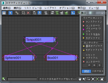

シーン ノードの間にワイヤリングされたパラメータを編集するには:

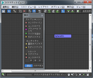

ワイヤリングされたパラメータ含むシーンを作成するか継承して特定の関係を編集する場合、スケマティク ビューを使用して、その関係を探し、[パラメータ ワイヤリング](Parameter Wiring)ダイアログ ボックスで開きます。
注: この手順では、シーン ノード間でワイヤリングするパラメータの編集について説明します。オブジェクトの作成パラメータとそのモディファイヤ パラメータ間など、単一のノード内のワイヤリングを編集するには、次の手順を参照してください。
- それらの間でワイヤリングされたパラメータの 1 つまたは複数のペアに対して複数のノードを含むシーンを開きます。
- メイン ツールバーの
をクリックして、[Schematic View dialog](Schematic View dialog)ダイアログ ボックスを開きます。
スケマティク ビューが開いて、シーン ノードと表示フロータが表示されます。
ヒント: スケマティク ビューが開いて、シーン ノードと表示フロータが表示されます。

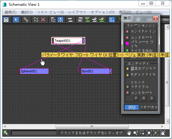

- 表示フロータで、[パラメータ ワイヤ](Param Wires)ボタンをクリックして、オンにします。
ノード間のワイヤは、[パラメータ ワイヤ](Param Wires)ボタンと同じ色の線として表示されます。
- ワイヤのいずれかの上にマウス カーソルを置きます。
ワイヤリングされた関係がツールチップに表示されます。
- 編集する関係を見つけたら、そのワイヤをダブル クリックします。
このワイヤリングされたパラメータがハイライト表示された[パラメータ ワイヤリング](Parameter Wiring)ダイアログ ボックスが開き、現在の設定をアクティブになります。
- 必要に応じて設定を調整した後で[更新](Update)をクリックします。
- 編集するワイヤリングされているその他のパラメータを使用して、処理を繰り返します。

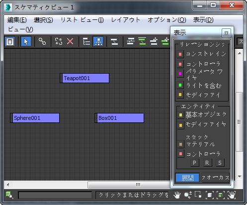

パラメータがシーン ノード内(オブジェクトに適用されるモディファイヤのパラメータに対するオブジェクトの位置など)でワイヤリングされている場合、ワイヤリングはスケマティク ビューで簡単にわからない場合があります。ただし、追加の[表示](Display)オプションを使用してワイヤリングをエクスポーズすることができます。
注: この手順は、前の手順で説明されている方法をベースにしています。
- 単一のノード内でパラメータ ワイヤリングを含むシーンを開きます。たとえば、[ベンド](Bend)モディファイヤが適用されたオブジェクトに、[ベンド](Bend)モディファイヤの[角度](Angle)パラメータにワイヤリングされた X 位置がある場合があります。
- メイン ツールバーの
- 表示フロータで、[パラメータ ワイヤ](Param Wires)ボタンをクリックします。
パラメータ ワイヤリングがオブジェクトの内部にあるため、何も変更されません。内部構造は、ワイヤリングを展開して参照する必要があります。

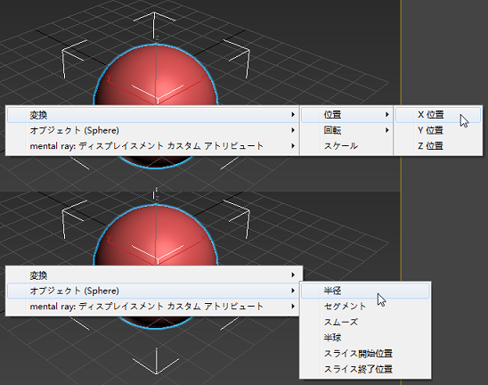

- 修正されていないオブジェクトには、通常、ワイヤリングできるパラメータの 2 つのセット(変換と作成パラメータ)があり、これらはオブジェクト パラメータとも呼ばれています。次の図は、2 つのタイプ(変換(上)とオブジェクト(下))を示します。
このようなワイヤを表示するスケマティク ビューの場合、次のような[エンティティ](Entities)領域で表示フロータのスイッチをオンにする必要があります。
- ベース オブジェクト(作成パラメータのエクスポーズ)
- コントローラ(変換のエクスポーズ)
- 関連する変換: P(位置)、R(回転)、および S(スケール)
次の図は、オブジェクトの位置と半径の間のリンクを示しています。

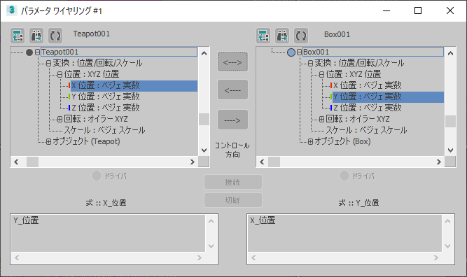

インタフェース
ツリー ビュー
ダイアログ ボックスに表示されるツリー ビューは 2 つあり、シーンで確認できるアニメート可能なオブジェクトのパラメータをすべて表示します。現在選択されているオブジェクトの名前は上部に表示されます。ツリー ビューではシーンのオブジェクトを表示し、シーンのオブジェクトやシーンそのもののアニメート可能なパラメータをすべて選択し、ワイヤリングすることができます。
ツリー ビューは既存のワイヤリングを色分けして表示します。ワイヤ コントローラが割り当てられているパラメータは赤色で表示されます。双方向ワイヤリングの一方であっても、単方向ワイヤリングのドリブン パラメータであっても変わりません。ワイヤ制御されているパラメータが選択されると、直接ワイヤリングされているパラメータはすべて別のツリー ビューに緑色の文字で表示されます。いずれの場合も、パラメータがトラック内にあり展開されていなければ、トラックは赤色または緑色で表示され、トラックを展開してワイヤを表示することができます。
注: 2 つのパラメータをワイヤリングして[パラメータ ワイヤリング](Parameter Wiring)ダイアログ ボックスを開くと、ツリー ビューはまず選択したオブジェクトだけを表示し、ワイヤリング中にポップアップ メニューから選択したパラメータだけをハイライトします。ツリーを展開してアニメート可能なパラメータをすべてシーンに含めるには、[すべてのトラックを表示](Show All Tracks)をクリックします。
注: 互換性のあるタイプのパラメータのみを接続できます。互換性のないパラメータを選択すると、接合タイプ ボタンが淡色で表示され、ツールチップはパラメータに互換性がないことを示します。

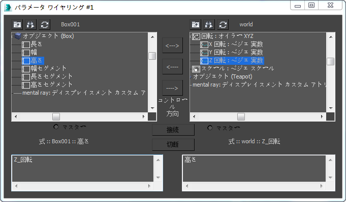

[変換式ウィンドウ](transfer expression windows)
パラメータ ツリーの下に変換式ウィンドウがあります。これらの変換式では、各パラメータの変更が他方に与える影響を定義します。通常は、逆も成立します。(パラメータ同士で逆の式が成立しない変換式を指定することもできますが、お勧めできません。それは、どちらのパラメータが先に変更されるかによって、ワイヤリングの結果が異なるからです。)
初めてパラメータがワイヤリングされた場合の既定の式は、パラメータ同士を 1 対 1 対応でリンクさせる簡単なものです。このウィンドウで式を編集できます。有効な式によって、正しい種類のパラメータが生成されます。たとえば、高さのように実数値を持つパラメータを位置のように Point3 値を持つパラメータにリンクさせる場合、同じ出力値の種類を生成するように式に変換機能を持たせる必要があります。
式の構文の詳細は、『MAXScript ヘルプ』のトピック「スクリプト コントローラ」を参照してください。
単方向ワイヤリングでは、ワイヤ コントローラが割り当てられていないため、コントロール パラメータの変換式ウィンドウは使用できません。
双方向ワイヤリングでは、どちらの変換式ウィンドウも使用できます。
