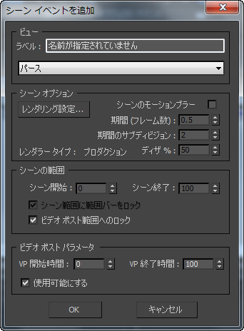

[シーン イベントを追加](Add Scene Event)ボタンを使用すると、選択したカメラ ビューポート内のシーンをキューに追加できます。シーン イベントは、現在の 3ds Max シーンのビューです。 表示するシーンや最終ビデオにシーンを同期させる方法を選択できます。イメージ入力イベントのように、シーン イベントではキュー内にイメージが 1 つ配置されます。ただし、シーン イベントは現在の 3ds Max シーンなので、ビデオ ポスト キューを実行するとレンダリングされます。 シーンは、以下で説明するオプションをして、スキャンライン レンダラーと全く同様にレンダリングされます。レンダリング結果のシーン イメージには、アルファ チャネルが含まれます。
同じシーンの 2 つのビューを同時に見せる場合や、1 つのビューから他のビューへ移動する場合には、複数のシーン イベントを使用できます。キュー内に 1 つ以上のシーン イベントがあり、同じ時間範囲を共有している場合は、クロス フェードやシンプル ワイプのようなイメージ レイヤ イベントで合成してください。そうでない場合は、2 番目のシーン イベントが最初のシーン イベントを上書きしますが、システムはその両方のイベントを処理する時間を消費します。

[シーン イベントを追加](Add Scene Event)ダイアログ ボックスが表示されます。
シーン イベントはキューの最後に表示されます。

[シーン イベントを追加](Add Scene Event)ダイアログ ボックスと[シーン イベントを編集」ダイアログ ボックスには、同じコントロールがあります。
各種のレンダリング効果を使用可能にします。
[シーンのモーション ブラー](Scene Motion Blur)にチェックマークを付けてレンダリングすると、[レンダリングの進行](Render Progress)ダイアログ ボックスに、どのサブサンプルがレンダリングされているかが表示されます。「レンダリング イメージ」というテキストの右側に、かっこ付きで情報が表示されます。
[シーン範囲に範囲バーをロック](Lock Range Bar To Scene Range)のチェックマークを消すと、[シーン開始](Start)、[シーン終了](End)の各編集ボックスの値を自由に変更できます。この方法でシーン範囲を本来の長さにロックしておくことができると同時に、任意のビデオ ポスト範囲に任意のシーン範囲をマッピングすることもできます。
