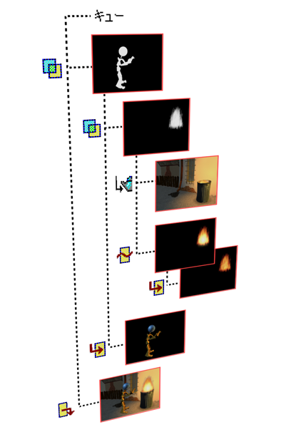

[レンダリング](Rendering)メニューから使用可能なビデオ ポストは、現在のシーン、ビットマップ イメージ、イメージ処理機能など、さまざまなタイプのイベントを組み合わせた(合成した)レンダリング出力を生成します。
ビデオ ポスト キューには、合成するためのシーンのジオメトリ、バックグラウンド イメージ、効果、およびマスクを格納できます。
ビデオ ポストの結果: 合成されたフレーム
