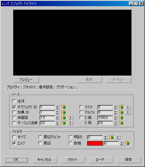

イメージ フィルタ イベントのドロップダウン リストで[レンズ エフェクト ハイライト](Lens Effects Highlight)を選択し、[設定](Setup)ボタンをクリックすると、3ds Max の[レンズ エフェクト ハイライト](Highlight)ダイアログ ボックスが開きます。
[レンズ エフェクト ハイライト](Lens Effects Highlight)インタフェースは、グロー インタフェースとほとんど同じで、大きなプレビュー ウィンドウとパネルを持ち、ハイライト エフェクトのすべての特徴をコントロールします。
グローの設定と同様ハイライトは、ハイライト エフェクトのそれぞれの特徴での細かいコントロールが必要なために、パネルによるセクションに分けられています。次の 4 つのパネルがあります。
