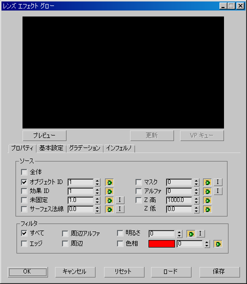

[レンズ エフェクト グロー](Lens Effects Glow)ダイアログ ボックスでは、任意のオブジェクトの周りに輝くオーラのような効果を追加できます。たとえば、炸裂するパーティクル システムの場合に、パーティクルにグローを追加すると、パーティクルはさらに明るく、熱いように見えます。
レンズ エフェクト グローのモジュールはマルチスレッド対応なので、マルチプロセッサ コンピュータの利点を活用できます。

[レンズ エフェクト グロー](Lens Effects Glow)ダイアログ ボックスには、プレビュー ウィンドウがあります。その下には、グローのパラメータを制御するための領域があります。
[レンズ エフェクト グロー](Lens Effect Glow)ダイアログ ボックスには 4 つのパネルがあります。プロパティ、基本設定、[グラデーション](Gradients)、[インフェルノ](Inferno)です。
