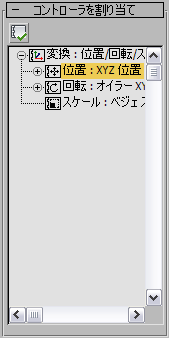

[コントローラを割り当て](Assign Controller)ロールアウトでは、個々のオブジェクトに別の変換コントローラを割り当ておよび追加できます。 また、トラック ビューでコントロールを割り当てることもできます。
アニメーション コントローラは、3ds Max でのすべてのアニメーション タスクを処理するプラグインです。 利用できるすべてのアニメーション コントローラのリストについては、「[コントローラを割り当て](Assign Controller)(トラック ビュー)」を参照してください。
右クリック メニューを使用して、コピー、ペースト、および既定のコントロールにリセットします。
トラックをアクティブにするには:
例: TCB 回転コントローラを割り当てるには:
既定のオイラー XYZ 回転コントローラが、TCB 回転コントローラに置換されます。
[コントローラを割り当て](Assign Controller)ダイアログ ボックスを開きます。トラックがハイライト表示されている場合にのみ使用できます。
このダイアログ ボックス内で使用可能なコントローラのリストからコントローラを選択します。
[コントローラを割り当て](Assign Controller)ダイアログ ボックスには、さまざまな種類のコントローラのサブセットのリストが表示されます。それらのメンバーは、ハイライト表示したトラックのタイプによって異なります。 たとえば、回転トラックでは[回転](Rotation)コントローラのみ使用可能です。
