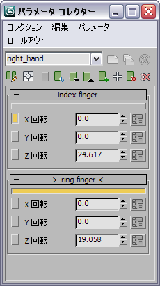

パラメータ コレクターでは、アニメート可能なパラメータのソートや表示により、1 ~ 2 回のクリックで選択したパラメータ セットにアクセスし、キーを設定できます。これは、パラメータの変更に応じてダイナミックに再生成されるサイズ変更可能なダイアログ ボックスの形式をとっています。このダイアログ ボックスでは、ドラッグ アンド ドロップによるロールアウトの並べ替えがサポートされています。コレクションはシーンと一緒に保存され、他のシーンに合成できます。
パラメータ コレクターの最も強力な機能の 1 つは、絶対モードまたは相対モードで、コレクション内のすべてのパラメータを同時に変更できることです。たとえば、キャラクタの手をアニメートしている場合、パラメータ コレクターを使用してすべての指を曲げ、拳を形成することができます。

パラメータ コレクターは、メニュー バー、ツールバー、およびダイアログ ボックス ツールを使用して作成および変更されるロールアウトの形式をとっています。このダイアログ ボックスは水平方向にも垂直方向にもサイズ変更できます。展開すると、すべてのロールアウトを同時に表示できます。
メニュー バーからは、パラメータ コレクターを使用するためのさまざまな機能にアクセスできます。詳細については、「[パラメータ コレクター](Parameter Collector)メニュー バー」を参照してください。パラメータ コレクターの数値フィールドを右クリックし、編集ボックス右クリック メニューを開くこともできます。
パラメータ コレクターのツールバーには、最も使用頻度の高い機能にアクセスするためのボタンがあります。

パラメータ コレクターでのロールアウトは、コマンド パネル上と同様に機能します。タイトル バーをクリックしてロールアウトを展開および集約したり、タイトル バーをドラッグして他の場所に移動したりすることができます。すべてのロールアウトが表示されるように、ダイアログ ボックスのサイズを変更することができます。
選択可能なロールアウトは一度に 1 つです。ロールアウトを選択するには、タイトルの下の水平バーをクリックします。選択すると、このバーはオレンジ色がかった黄色になり、ロールアウトのタイトルが山括弧で囲まれます(例: 「> Hand Parameters <」)。
ロールアウトの各パラメータのインタフェースは、次のとおりです。
ロールアウトの左側の小さいチェック ボタンです。クリックすると、パラメータの選択状態が切り替わります。これが選択されている場合、ボタンは押された状態で表示され、オレンジ色がかった黄色になります。
既定値では、パラメータはトラック ビューに表示されているものと同じ名前を持っていますが、[編集](Edit)メニュー
[ノートを編集](Edit Notes)コマンドで変更できます。パラメータ名の上にマウスのカーソルを置くと、そのパラメータの既定値の名前、制御するオブジェクト(存在する場合)といった情報がツールヒントに表示されます。
パラメータの現在の値を表示します。数値フィールド、編集ボックス、カラー見本など、パラメータの種類によって表示方法が異なります。コマンド パネルやダイアログ ボックスと同じ方法で値を編集できます。
現在のフレームの値のキーが存在する場合、コーナーに赤い括弧が付いた編集ボックスか見本が表示されます。
パラメータの[キー情報](Key Info)ダイアログ ボックスを開きます。そのパラメータにアニメーション コントローラがある場合にのみ使用できます。
[キー情報](Key Info)ダイアログ ボックスを使用して、アニメーション キーの値、キー タイム、補間方法を編集します。
