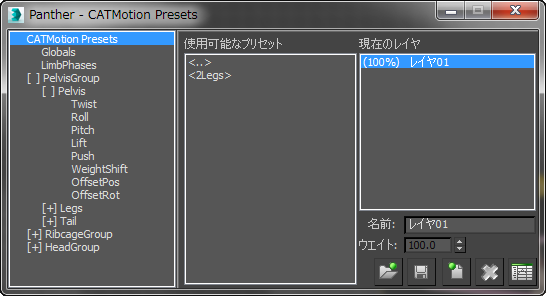

インタフェース
CATMotion プリセットはどのような構造のリグにもロードできますが、常に適切な結果が得られるとは限りません。たとえば、4 本足の動物用のプリセットを 2 本足のキャラクタにロードすると、通常は望ましい結果は得られません。したがって、プリセットには、内容が分かるような適切な名前を付けることが重要になります。
レイヤ マネージャと同様に、スタック最上位のレイヤは、その下にあるレイヤを上書きします。各レイヤにはアニメート可能なウェイトがあり、プリセット間のブレンドが可能です。
- 使用可能なプリセット
このリストには、現在のフォルダに保存されている CATRig プリセットが一覧表示されます。リストの一番上にある <..> 記号をダブルクリックして、他のフォルダに移動することができます。
- 現在のレイヤ
このリストには、CATMotion レイヤのロード済みのレイヤ/プリセットが一覧表示されます。[現在のレイヤ](Current Layers)リストに複数のレイヤが表示されている場合は、いずれかのレイヤ/プリセットをクリックして表示、編集できます。レイヤ/プリセットをクリックすると、CATMotion 階層内のそのレイヤ/プリセットのカーブがアクティブになり、編集できる状態になります。
注: [現在のレイヤ](Current Layers)リストに 1 つの CATMotion レイヤ内の複数のレイヤを表示することで、フットプリントの単一のセットを使用して歩行シーケンス全体をコントロールしながら、さまざまな歩行サイクル同士をシームレスにブレンドできます。異なる歩行サイクル同士(たとえば、歩行、走行、忍び歩き)をブレンドする場合でも、足跡はすべりません。一方、レイヤ マネージャで複数の CATMotion レイヤ同士をブレンドした場合は、足跡がすべり、不要なフットプリントが多数生成されてしまいます。
- 名前
ハイライト表示されたレイヤの名前。
- ウエイト
ハイライト表示されたレイヤのウェイト。
CATMotion プリセットを開く
クリックしてプリセットを参照します。
CATMotion プリセットを保存
ハイライト表示されている CATMotion レイヤの設定を、新しいプリセットとして保存します。
CATMotion レイヤを追加
編集用に新規の既定値 CATMotion レイヤを作成します。
CATMotion レイヤを削除
ハイライト表示したレイヤを削除します。
カーブ エディタ: CATMotion の重み
トラック ビューで CATMotion レイヤの重みを編集します。
この機能を使用して、プリセット ウェイトのアニメーションを編集します(プリセット間をブレンドします)。
